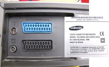

Beetje genante vraag. Het lukt me niet (meer) om mijn videorecorder en DVD-speler te koppelen en via een coaxkabel naar de tv te sturen. Misschien komt het doordat mijn oude videorecorder stuk is en de 'nieuwe' die doorverbindservice niet kent. Tegelijk lijkt me dat niet zo waarschijnlijk omdat die videorecorder twee scart-aansluitingen heeft. Met die scart koppel ik de DVD-speler, maar geen van beide scarts geeft signaal. Iemand een idee?

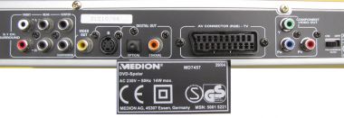

De recorders staan in een kast die tamelijk ver van de tv staat. De verbinding van beiden via coax werkte altijd met de vorige videorecorder. Dat was wel een veel geavanceerdere dan wat ik nu heb. De DVD-speler heeft geen radio, wel allerlei tulpuitgangen die ik heb geprobeerd (tulp naar scart) maar zonder succes...

Om je beter te kunnen helpen denk ik dat je of een merk en type moet noemen, of (beter) een foto moet nemen van de achterkanten en deze hier plaatsen.
Tonbricoleur
Hier zijn de foto's + typenummers

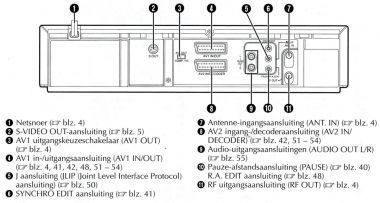

De oude videorecorder JVC HR-S8600EU is hemelen, maar ik heb (toevallig!) nog wel het instructieboek.

Dit zijn de foto's in dezelfde volgorde, mod.
Tiho
Ik denk dat de gele video out op de blauwe scart zou moeten. Daarna de andere scart naar de TV. Misschien dat dit dan ook via de coax zou kunnen.
Marksat
De dvd scart op de blauwe van vcr en via coax naar tv.
Als je dvd wil kijken moet de vcr wel aan staan anders is de modulator van de coax uitgang niet geactiveerd.

Het is helaas niet gelukt. Ik heb alleen een verloop van scart naar tulp met 2 rode, twee witte en een groene tulpplug. Mogelijk gaan die naar de verkeerde lipjes op de scart.

Je zou ook een extra kabel kunnen leggen vanaf de dvd speler.
Je kunt dan de gele aansluiting gebruiken voor beeld, en de rode en witte voor het geluid.
Ik weet niet wat je voor een TV hebt, maar op de meeste tv's zitten ook deze aansluitingen.

In elke VCR zit deze modulator reeds...
Vermoedelijk staat hij nu op een ander kanaal ingesteld.
Dit kan je wijzigen of in de menu of bij oudere type's met een instelschroef op de achterkant.
DVD ---scart--- VCR --- coax ----TV
