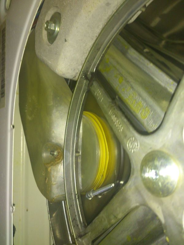

Aan het einde van de vorige video zag ik dat de bout op en neer wipte bij het ronddraaien van de trommel.
Losse bout

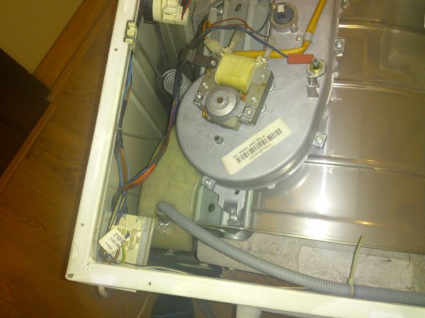

Toelichting foto
Het gaat om de bout linksmidden op de foto die het lichtgele, kunststof onderdeel op de metalen kuip lijkt te bevestigen.
Toelichting foto
De grijze slang onderaan is van de wateraanvoer. Deze loopt aan de linkerkant naar het lichtgele, kunststof onderdeel. Dit kunststof onderdeel loopt langs de kuip naar beneden en draait naar de achterkant van de kuip. Op deze plek zit de losse bout.
Het lijkt alsof het onderdeel dat aan de andere kant (binnenkant) van de bout moet zitten er niet meer is. De bout kan makkelijk een a twee centimeter worden bewogen aan de binnenkant/onzichtbare kant, afgeleid van hoe los de bout voelt aan de buitenkant.De bout kan er echter ook niet uit worden getrokken. Vastdraaien wil niet lukken, aangezien de hele bout gewoon los zit en niet meer 'pakt'.
Het bewegen van de bout maakt ook hetzelfde geluid dat je hoort als je de trommel handmatig rondraait.
Ik heb met een zaklamp door de gaatjes van de trommel iets proberen te vinden tussen de trommel en de kuip, maar dat heeft niks opgeleverd.
Heeft iemand de gouden tip?
Alvast hartelijk bedankt voor jouw reactie.
