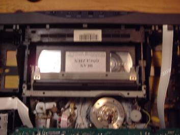

Ik heb een videorecorder van Philips. Type VR642/01.
Nu zit er een band in die er niet meer uit wil.
Ik heb het deksel eraf en zie de band zitten, maar hoe nu verder?

De band ligt inderdaad nog helemaal om de koppen en de band zit ook nog in de afspeelkoppen.
Mijn zoon had de band erin gedaan en teruggespoeld en wilde toen met play kijken waar de band was. Nu ik hem open heb zie ik dat de band helemaal op het eind(of begin) is.

Dit zijn de foto's:
KeesC
De band komt omhoog m.b.v. het rad aan de zijkant, echter de band zit nog tussen de afspeelkoppen.... hoe krijg ik dat daar van tussen.

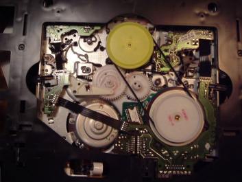

The headhunter
Meenemers worden bediend door het middelste tandwiel.die met de kanalen erin.net onder de groene welke dient voor het oprollen van de tape.
En net boven de motor van de kop (met die zwarte bandkabel erover).

The headhunter
Nee niet forceren volg de tandwielen waarschijnlijk zit er ergens een stuur motor met een wormwiel waardoor jij hem niet kan draaien zoek de motor
en draai die dan gaat het langzaam maar zeker goed .

Ik kan de band wel naar boven krijgen echter de band blijft aan een kant tussen een spoel zitten.
Hoe kan ik hem daar ooit vantussen halen?

The headhunter
Hij blijft zeker links op de foto hangen?
dit is een aandrukrol deze kan je naar achteren bewegen deze zit nl dmv een veer tegen de transport rol gedrukt.
KeesC
Ja dat klopt, echter het is erg lastig de band hier tussenuit te krijgen.

KeesC
  • #20
Sorry,
Het is als je de voor de videorecorder zit aan de rechterkant.
Deze zit wel met een heel strakke veer vast en ik zou niet weten hoe ik hem daar weg haal. Inmiddels is de band gebroken. Ach ja plakbandje ertussen.
Echter rechts blijft de band steken met de klep en het uitwerp mechanisme.
