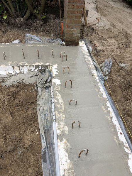

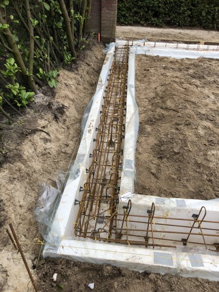

Update. In totaal 16 palen geslagen van PVC en deze gevuld met beton en staal. Het betonstaal is verbonden met het staal in de vorstrand (en die weer met de latere staalmatten in de betonvloer. Inmiddels het beton voor de vorstrand gestort. En alles lijkt goed.
Mooi dat het gelukt is. Ik zie wel een fout. De hoek is verkeerd gewapend. Wapening moet altijd door lopen naar het einde van de balk. Een kracht gaat namelijk niet de hoek om (via gebogen wapening). Volgende keer er beter iemand bijhalen met kennis van zaken. Maar goed, het wordt alleen een berging...
