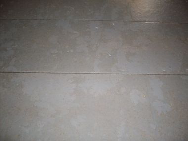

Ik heb onlangs op onze kurkvloer in de living een nieuwe vernislaag aangebracht. Deze blijk echter niet compatibel met de oude vernislagen en komt her en der los. Thans willen we deze laag voledig verwijderen. Dit blijkt echter gemakkelijker gezegd dan gedaan zo blijkt. Kan iemand mij een paar tips geven.
PS : De nieuwe vernislaag is een watergebonden PU-vernis.

Inderdaad, maar kurk is geen parket en heeft een heel andere oppervlaktehardheid, dus heel voorzichtig zijn met schuren.
Heeft u die laatste watergedragen vernislaag over een watergedragen ondergrond aangebracht?
Is dit zo dan kunt u met p150 heel licht opschuren en 2 nieuwe lagen aanbrengen.
Is de ondergrond op oplosmiddel basis aangebracht en bent u daarna met de watergedragen vernis eroverheen gegaan dan is mogelijk dat spanningverschil tussen de beide lagen er de oorzaak van is dat de toplaag loslaat.
In dat geval moet u wel dieper schuren ( met het risico dat u de kurklaag zelf beschadigd ! )
Maak eerst even een proefstuk op een niet opvallende plaats en laat u bij een kurkspecialist nogmaals voorlichten.

Normaliter kun je vernislagen met ammoniakwater verwijderen.
Er valt ook gen eenduidig advies te geven: de ene fabrikant zegt 3 lagen , de ander 4, sommige hebben er al een paar lagen fabriekmatig opgezet.
Een ding moet u op kurk nooit doen: gewone vernis gebruiken, want dat barst eraf.

De oude vernislagen zijn vermoedelijk op basis van harsen. Dit verklaart, vermoed ik, waarom de nieuwe watergebonden laag, thans niet goed hecht.
Schuren houdt inderdaad een risico ik, temeer het een gekleurde kurk betreft en dus het risico bestaat dat men de kleurlaag gedeeltelijk mee afschuurt.
