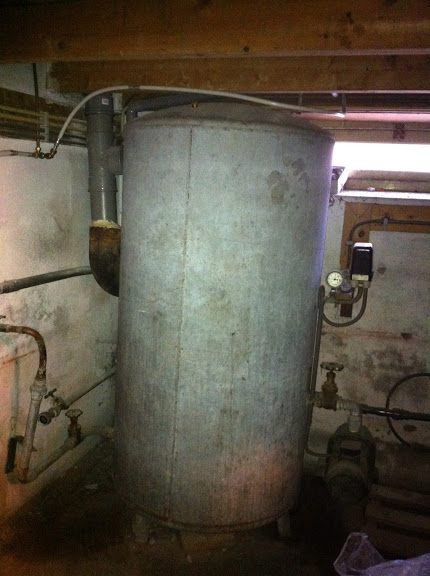

In onze kelder zit een watertank van zo'n 500 liter voor opslag en op druk houden van opgepompt grondwater. Ding is in 1939 goedgekeurd door het Stoomwezen.. 1.50meter hoog, iets van 1 meter doorsnede. Sinds vorig jaar gebruiken we m niet meer, vind het te link, wil gewoon klein hydrofoor plaatsen.
Helaas past de tank niet door de deur, dus zal ik m grofweg moeten halveren. Druk is uiteraard van de tank.
Wat is de makkelijkste manier om deze tank in 2 stukken te krijgen? Ik neem aan een haakse slijper, het is (schat ik) 5mm dik en hard staal, geen RVS. Nu heb ik wel eens klein stukje staal ergens afgeflext maar verder weinig ervaring met dit specifieke gereedschap. Ik moet minimaal een baan van 3 meter slijpen.
Zijn er speciale risico's, afgezien brand, gereedschap goed vasthouden, goede bescherming en wat voor soort slijpschijf/apparaat zou goed zijn?
Het grootste gevaar schuilt zich in het vastklemmen van de schijf door het vat in de lengterichting door te slijpen, er zit spanning op het vat door het walsen.
Er zullen twee lasnaden zijn waar de deksels erop gelast zijn, een klein stukje vanaf die lasnaden kan de tank beginnen te werken en de slijpschijf vastklemmen.
Als het mogelijk is qua doorgang van de deur dan het vat in het midden, dwars op de lengterichting door slijpen, is dat niet mogelijk slijp dan het vat door direct naast de lasnaden, daar is de kans op het vastlopen van de slijpschijf het kleinst.
Het hangt van de materiaaldikte af of de tank plat gedrukt kan worden, kan dat niet dan de tank in de lengterichting ook door slijpen.
Gebruik geen grote haakse slijper maar een kleine die geschikt is voor schijven van 115 of 125 mm en zet de schijf niet te diep in het materiaal om klemmen te voorkomen.

Het is zeker geen RVS, tank is volgens mij niet gewalst, het zijn 2 halfronde kuipen die aan elkaar gelast werden. Ik ga m op de lasnaden doorslijpen, en dan hou ik met beetje mazzel 2 mooie plantenbakken aan over.
Dank jan, goede tip over de slijper.
Neem doorsluipschijfjes die normaal ook voor RVS worden gebruikt.
Deze zijn maar 2 mm dik, en dat slijpt een stuk sneller, omdat er minder materiaal weggeslepen hoeft te worden.

Tis natuurlijk wel zo dat de lasnaden veel harder zijn dan de rest van het materiaal.
Slijp rondom een diepe rand erin,zodat je slijptol een geleiding heeft voor de run die moet komen. En herhaal dit keer op keer. Steeds een beetje dieper. Dus niet ineens er doorheen.

Om vastlopen te voorkomen kun je simpel iets in de snee drukken dat net iets dikker is dan de slijpschijf, een houten wig bijvoorbeeld.

Mannen, even in alle redelijkheid. We praten wel over 5mm dik staal volgens de TO. En dat 1,50 hoog en een meter in doorsnee. Da's 5 meter aan 5mm staal wat je door moet zagen. Derhalve geen kattepis. Met een recipro of decoupeerzaag worden dat een hoop zaagjes, veel snijolie en erg veel geduld.
Dat moet je echt met een haakse slijper doen. En dan geen 115 of 125cm uit de grabbelbak van de bouwmarkt, maar een goeie kwaliteit 230cm en minstens tussen de 2000-2500W.
Al het andere kan, maar is enorm arbeidsintentief.

Ik sluit mij helemaal aan bij Cyruse en dan wou ik er nog aan toevoegen gebruik inox slijpschijven van 230x1,9 mm dik (en niet te veel druk op uitoefenen, de schijf moet zijn werkt kunnen doen)
en gebruik een veiligheidsbril en omdat het in een nauwe ruimte is
is een stofmasker ook geen overbodige luxe.
Uiteraard wel een goede kwaliteit zaag gebruiken, niet van de bouwmarkt :wink: Zo dik is 5mm nou ook weer niet.

20 minuutjes werk, op de manier van cyruse. Eigelijk ook de enige zinvolle van alle voorstellen die ik zag hier.
Maar met alle respect voor TS, als je nog nooit zo'n ding in handen hebt gehad is deze klus wel een hele sprong in het diepe.
Mijn advies is, haal er iemand bij die dit vaker heeft gedaan, dan weet je zeker dat er geen halve carbonschijven door de ruimte vliegt straks.
