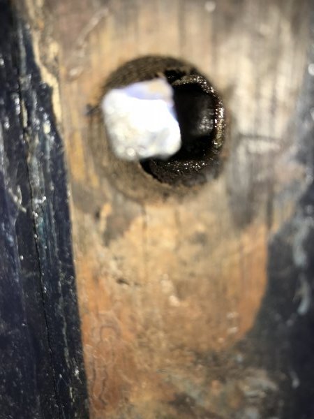

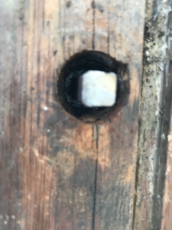

We zijn momenteel de achtertuin aan het aanpakken en willen hierbij onze poort opnieuw schilderen en een nieuwe klink plaatsen.
Echter krijg ik de kruk maar niet los aangezien deze waarschijnlijk na 50 jaar helemaal zit vast geroest.
Nu heb ik beide krukken er al afgeslepen in de hoop de stift er uit te kunnen slaan met een hamer en wat wd40.
Zonder resultaat helaas, heeft er iemand wat tips om de stift er uit te kunnen krijgen.

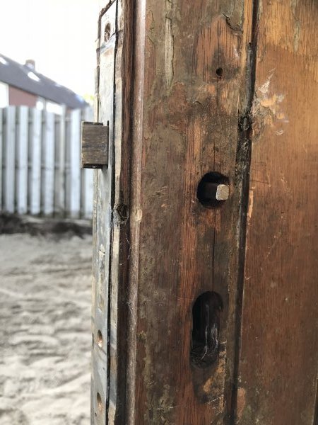

Inspuiten met kruipolie, imal, ipv wd40.
Nachtje laten intrekken en dan losslaan. Poort eruit pakken en neerleggen met ondersteuning naast de krukstift en dan slaan met een vuisthamer.
Afslijpen vlak langs de poort, dan zo groot mogelijk uitboren, en de zijkanten naar binnen werken/slaan.
Dan krijgt u ruimte om de restanten te verwijderen.
U kan de stift ook warm stoken (soldeer brander) en af laten koelen, dan komt hij ook los. (Rek/krimp).
Maar wel link voor het hout, dus goed nat houden met een doek.
Nooit met wat dan ook op de stift slaan, het metaal gaat vervormen en de stift gaat er daardoor steeds moeilijker uit.
De stift er aan beide zijden af slijpen, een gat in de stift boren van 4 a 5 mm en dan met een passende doorslag de stift eruit slaan.
Aan een kant kan een stukje pijp om de stift worden gezet als ondersteuning met behulp van een vuist om trilling te voorkomen en daarmee ook kapot slaan van het slot te voorkomen.
Wat Rola schreef, poortvleugel uitnemen een metalen bus om de stift schuiven zodat die tegen het slot aankomt en neerleggen zodat de deur op die bus steunt.
Vervolgens inspuiten en goed in laten werken.
Vervolgens de stift aan de zijkanten wat afslijpen want als je gaan slaan dan zal het ijzer op gaan krullen en past dan niet meer door het stiftgat van het slot.
Is alles klaar dan met een flink zware hamer een ferme tik geven om de stift los te krijgen en te verwijderen.
Gewoon gaan beuken zonder steunbus kan een enkele keer goed gaan maar 9 van de 10 keer zal het als die goed is vastgeroest niet helpen.
Als er geen specialist bij is geweest zal een slot nl. nooit exact uitgefreesd of gehakt zijn en door de speling zal de klap gedeeltelijk door het slot worden opgevangen ipv. dat de stift los schrikt uit het slot.
Als je een stukje buis gebruikt met een vuist o.i.d. er achter hoeft de poort er niet uit.
Klopt maar dat gaat je alleen niet lukken en meestal ben ik alleen op pad en dan werkt het plat leggen het beste met ook als voordeel dat de kruipolie ook veel beter in kan dringen.
Maar heb je een hulpje dan kan inderdaad een flinke zware hamer of baksteen waarmee je het buisje tegen kunt houden ook prima werken.
