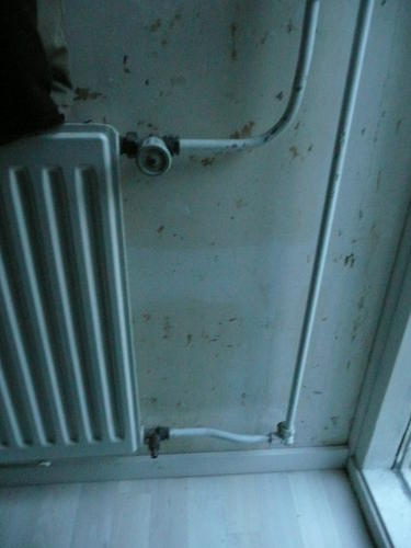

Ik heb een vraag over het afkoppelen van een radiator. Ik heb veel instructies gelezen op internet hoe dit moet.
Ik wil een verwarming op laagste punt weghalen voor stuukwerk. Aan deze radiator zit ook een aftapkraantje. Overal lees ik dat je het hele systeem moet legen.
Ik zat te denken, wat als ik nou alle radiatoren in huis dichtdraai dan blijft er wel veel water in het systeem toch? Dan leeg ik alleen de leidingen die uitkomen op de radiator die er af moet. Dan hoef ik bij het terughangen minder bij te vullen. Is dit mogelijk?

Het hangt er een beetje vanaf of je radiator wel of niet een voetventiel heeft op de retourleiding. Kan je misschien een fotootje maken?
En die truuk van alle radiatoren dichtdraaien lukt niet, ze lopen via de retour alsnog leeg (als je geen voetventielen hebt).

Ik heb geen voetventiel helaas. zie foto.
Die onderste aansluiting is het aftapkraantje zeker? Het is allemaal wat roestig, ik hoop dat niets afbreekt.

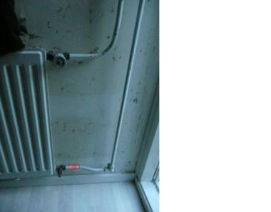

Hier een foto van de aansluiting. Nog tips?

Je kunt ook een bevriezing apparaat gaan huren dan hoef je verder niets af te tappen alleen die radiator.
draai de kraan dicht en bevries aan voer en retour.
Zijn die bevroren tap dan je radiator af en zaag je voor de aftapper de leiding door en plaatst hier een ballofix zodat je daar kan afsluiten
nu kan je alles gaan stucadoren, later plaats je de radiator je draait aanvoer kraan open en de ballofix hoef je alleen maar bij te vullen.
Wil je gehele leiding weg hebben zet de bevriezing zo hoog mogelijk en als het bevroren is zet in beide leidingen een ballofix en sluit deze af.
Nu heb je gehele wand om af te werken
