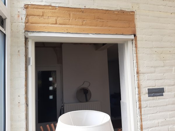

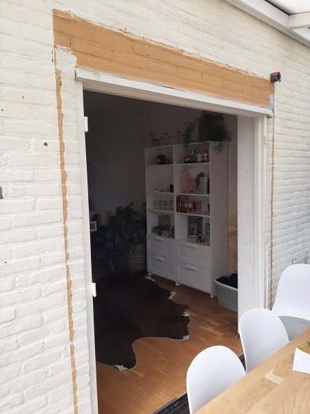

Verwijderen kozijnen spouwmuur

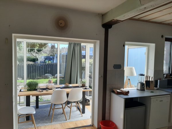

Ik zou graag de kozijnen verwijderd willen hebben. De doorgangen wil ik open houden. Kan ik ze zonder consequenties verwijderen, Of moet er een latei geplaatst worden? Het gaat hier om een oude buitenmuur waar een serre tegenaan gebouwd is.
Edit 13:08
Ik zie op de foto dat er al een latei boven zit, neem aan dat het verwijderen nu geen probleem is.
Verwijderen kan in dit geval. Echter bedenk wel dat het kozijn waarschijnlijk compleet met de spouwlat ingemetseld is. Ik denk dat je een recipro-zaag nodig hebt om het stuk te zagen.
En uiteraard moet je de spouw weer netjes afwerken met een dunne afwerking, of voorzien van stucplaat en laten stucadoren.
Er zal nu ook geen folie zitten. Eventueel vul je de ruimte in de spouw met flexibel blijvend purschuim.
