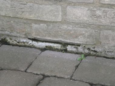

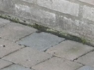

Beste klussers,
Ik woon in een huis uit 1987. Perfect onderhouden alleen nu doet zich het volgende probleem voor. Aan de noordzijde, precies boven de terrasklinkers zat groene aanslag. Ik heb deze weggehaald en nu zit daar geen voeg meer. Het lijkt wel weggevreten. Het zit alleen aan de voorkant vd woning en een klein stukje aan de zijkant. Ik zag dat de buren er ook last van hebben.
Wat kan ik hier aan doen en hoe komt dit?
Eric

Heel simpel deze voeg kwam onder de tegels dus wat het goed zo. Nu zijn de terrterrasklinkers gezakt en krijg je de voeg toch te zien.
De klinkers hoger leggen dan zie je het niet meer. :lol:
Anders goed uithakken en opnieuw voegen lijk mij.
