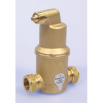

Utreg
Een spirovent plaatsen in de aanvoer van u toestel haald de meeste lucht eruit.
