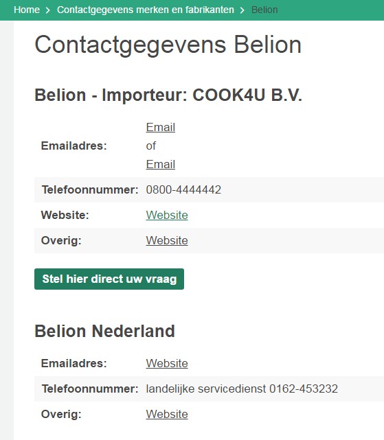

Ik had wel een adres gevonden met een service tel:
Via deze site heb ik gegevens klik voor info hier
Klussenisleuk
Bedankt Henk👍🏻
Heb het service-center gebeld en de firma die er nu zit heeft in 2010 alles overgenomen van Belion. Hebben geen onderdelen meer liggen...
