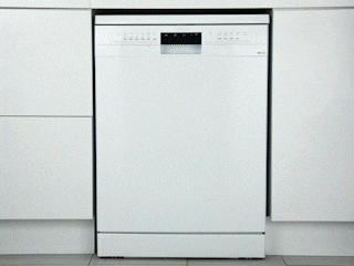

Wij hebben een siemens vaatwasser welke niet meer warm wordt
Er is nergens op de machine een type plaatje te vinden
Het is van origine een vrijstaande vaatwasser
Is een vaatwasser zonder display met alleen een draaiknop voor 3 programma's
Weet iemand waar ik het verwarmingselement zou kunnen doormeten?
Op de normale plaatsen niet, ook niet op linkeer of rechterzijde. Niet achterop, niet onder nergens een type plaatje
Kijk, met een zaklantaarn, op de bovenste rand van de deur, staat op het rvs gedeelte, is moeilijk te zien.
