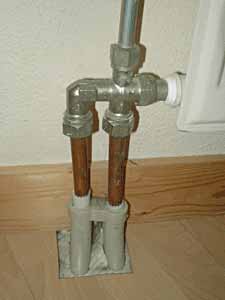

Breedj
Ik denk nu dat dat systeem eigenlijk hetzelfde is als wat ze bij me thuis hebben aangelegd:
Het verschil met dat andere systeem is denk ik dat het niet regelbaar is. Maar het principe is denk ik hetzelfde. Zou dat kunnen kloppen? De leiding wordt dus gewoon doorgelust van radiator naar radiator.

Ketelman
Mooie foto, likje verf misschien :wink: geintje
J dat is wat ik bedoelde, ik kon niet de juiste foto vinden. :oops:
