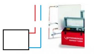

Wij hebben een radiator ontkoppelt. Welke op het laagste punt zit. Daarna weer water bijgevuld. Nu moet echter de radiator weer een keer aangekoppeld worden maar staat hij op onder druk omdat hij op het laagste punt staat. Een gedeelte van het water kunnen we dus niet laten weglopen...
Is daar een slimme truc voor ?
Gr. Cyril
Wat heb je daar zitten dan knel doppen.
Je had beter daar schroefbussen met aftappers neer moeten zetten maar daar zal je nu wel achter zijn.
En dan kan je naar het diepste punt gaan
nu word het kliederen, bakjes er onder zetten en koppeling iets los draaien zodat het langzaam loopt in de bakjes.
Of een water stofzuiger er bij zodat je het meeste water kan op zuigen.
Of je huurt een bevriezing apparaat en ja kan dat punt bevriezen en radiator plaatsen.
Overigens: een hoog gelegen radiator loopt niet zomaar leeg als jij beneden bezig bent. Als je de radiatorkraan dicht draait, dan kan er geen lucht in de radiator komen, en dus ook geen water eruit. Slechts een klein beetje, doordat er af en toe een luchtbel door de buis gaat, en water eruit komt.
In die tijd heb je dan al lang je kneldop er af, en een schroefbuis met aftap teruggeplaatst.
