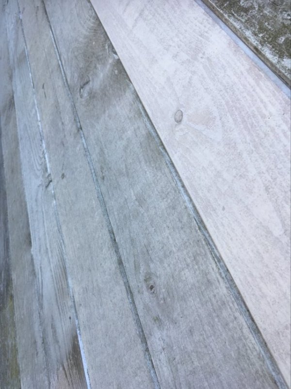

Ik heb sinds eind vorig jaar een volkstuin met tuinhuisje. Eén zijde van het huisje is nog wit (grondverf?) De rest is groen. Welke verfsoort moet ik over de witte grondverf zetten? Verf? Dekkende beits? Wie geeft me advies?

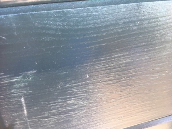

    Vanmiddag naar naar de tuin gefietst, hier zijn twee foto's, één van de situatie aan de achterkant, en één van de voorkant.

    U kan over de grondverf beits of verf zetten.
    Beits is net als grondverf vocht regulerend.
    Met een alkyd aflak zet u de wand grotendeels dicht, en is voor buiten wel harder, maar ook in (vocht regulerend) te koop.
    Een beits is wel makkelijker te verwerken/onderhouden als aflak.
    Is van de bovenste foto een deel gescheurd/beschadigd ?

    Hier en daar zeker iets gescheurd en groen uitgeslagen
    De Bob
    Dan eerst repareren/goed reinigen b.v. hogedrukreiniger en dan kan met de opbouw verf/beits worden begonnen.
    Als gaat plamuren is beits geen optie meer.( trekt niet in de plamuur)

    Bij zacht hout zoals dit nooit een hogedrukreiniger gebruiken, het hout wordt kapot gespoten en je krijgt rafels op het hout waarna er alsnog geschuurd moet worden.
    Ijsselg
    Bedankt Jan, ik ga dus schuren
