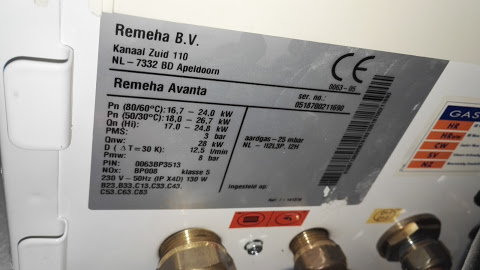

En dan nog de vraag of mijn ketel dit ondersteund, dit is een remeha avanta met een honeywell chromotherm IV thermostaat.

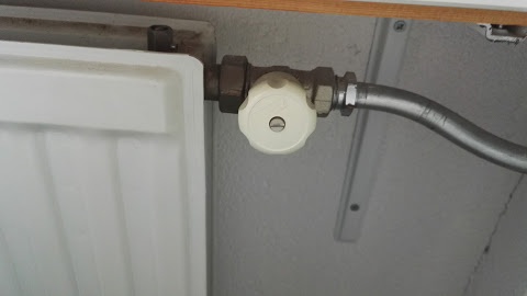

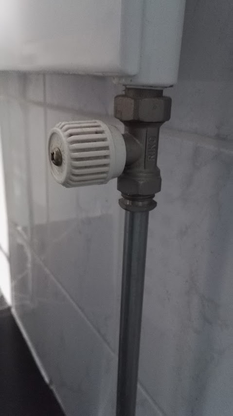

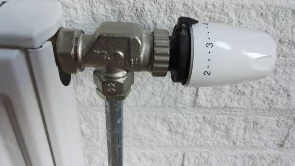

Plaats eens een foto van de huidige radiatorknoppen. Het is namelijk maar helemaal de vraag of die elektronische knoppen daarop bruikbaar zijn.
Dat zijn ze namelijk alleen indien er al thermostaatknoppen op zitten, niet bij 'gewone' knoppen.
Een zonesysteem komt wel even wat meer bij kijken, maar dat laat ik graag over aan de verwarmings-deskundigen. Vermeld wel even het exacte typenummer van de ketel, wellicht is dat nodig voor een goede beantwoording.

1e foto: kan ik niet goed zien, zou een radiatorthermostaat kunnen zijn (dus geschikt voor elektronische timer knop).
2e foto: ouderwetse handknop, geen thermostaat. Niet geschikt voor elektronische timer knop. Misschien zitten deze in de ruimte waar de Chronotherm hangt? Dan zouden ze moeten blijven: in de ruimte waar je ruimtethermostaat hangt wil je geen thermostaatkranen. Want dat werkt elkaar tegen.
3e foto: volgens mij een thermostaatkraan, geschikt om knop te vervangen door een elektronische timer knop.
