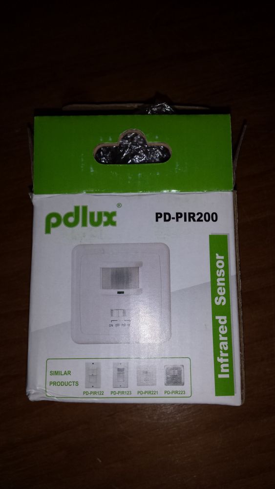

Goedemiddag allemaal,
Ik de hal zijn er twee schakelaars waar ik beide lichtpunten in de hal aan kan maken. (ene schakelaar bij de voordeur en één aan het eind van de hal)
Ik wil een van de schakelaars vervangen door een bewegingsmelder (zie foto).
De bewegingsmelder heeft twee contactpunten voor de bedrading.
De oude schakelaar heeft drie draden (1x bruin, 1x zwart en 1x zwart waar spanning op staat.
Mijn vraag is kan ik de zwarte draad waar spanning op staat negeren dus afdoppen?
Je kunt de twee zwarte draden samen onder een klem van de bewegingsschakelaar zetten. Je tweede schakelaar verliest dan zijn functie.

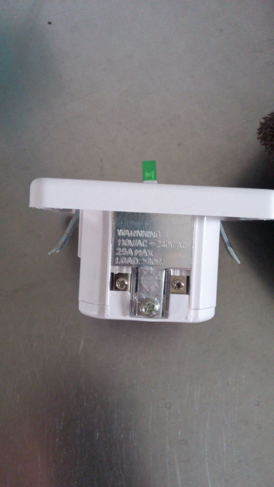

Moet er bij zo'n bewegingsmelder geen nul aangesloten worden?
Kon van dit model geen schema vinden op het internet, maar bij andere modellen zag ik dat er inderdaad een nul nodig is. In dat geval zou er dus een blauwe draad bijgetrokken moeten worden.

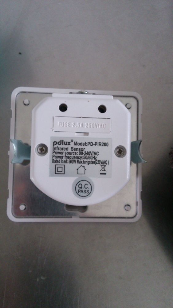

Misschien kun je even een foto van de achterkant van de module plaatsen, daar zou het aansluitschema op moeten staan. :wink:
Zou trouwens een model zijn dat ook op geluid reageert...
Geen aansluitschema helaas. Het lijkt op een 2-polige aansluiting + aarde, maar ik durf er zo niets van te zeggen. Kan ook zijn dat het middelste contact de lampaansluiting is, er is zo'n soort zonnetje te zien daarbij.
Zit er geen aansluitschema in de gebruiksaanwijzing?
Misschien weet Tom meer, die zit volgens mij in het elektrovak. :wink:
Nee, ik werk in de ICT. Enige tijd geleden heb ik promotie gemaakt op dit forum.
Vond het volgende aansluitschema.
Hij wordt dus met twee draden aangesloten. Neem aan dat dat ding gewoon energie meepikt uit de stroomkring van de lamp.
Waarvoor de middenste schroef is durf ik niet te zeggen. Het lijkt op een aardaansluiting, maar volgens typeplaatje is dat ding dubbel geïsoleerd.
Goedemorgen Kees/Tom345,
E.e.a. is gelukt de BWM is met de 2 zwarte draden aangesloten.
De schakelaar bij de deur is uitgeschakeld.
Bedankt voor het meedenken.
