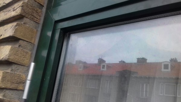

Ik moet een ruit vervangen in een alumimium raam.
De ruit is opgesloten in profielen en vastgezet met rubber strips. De strips kunnen verwijderd worden zodat de ruit los komt te staan. De vraag is hoe ik de profielen los kan maken zonder de boel te slopen.

Kun je even een foto plaatsen?

De glaslatten kun je verwijderen, door met een scherpe beitel deze open te werken naar het midden toe. Begin met de verticale stukken.
