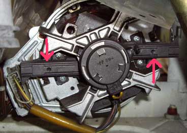

Hi Marcel. Bij ons ziet het er wat anders uit. De schroeven heb ik inmiddels los, maar nu zit de motor nog steeds muurvast. Er lijken ook wel plastic kapjes op te zitten.
Enig idee hoe ik dit te lijf ga?

Kun je er misschien een foto van maken en hier plaatsen?

Het kan zijn dat dat plastic kapje compleet moet worden vervangen, dat is de koolborstelhouder waar de koolborstels inzitten.
Wanneer de motorbouten los zijn, probeer even de motor naar achteren te duwen, vaak is het zo bij Bosch dat de ophanging van de motor in geleidebussen hangt.
