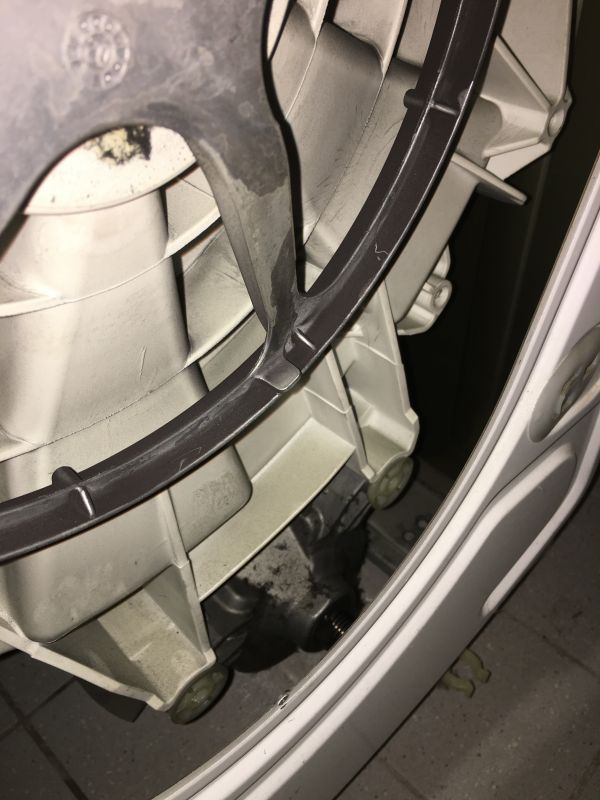

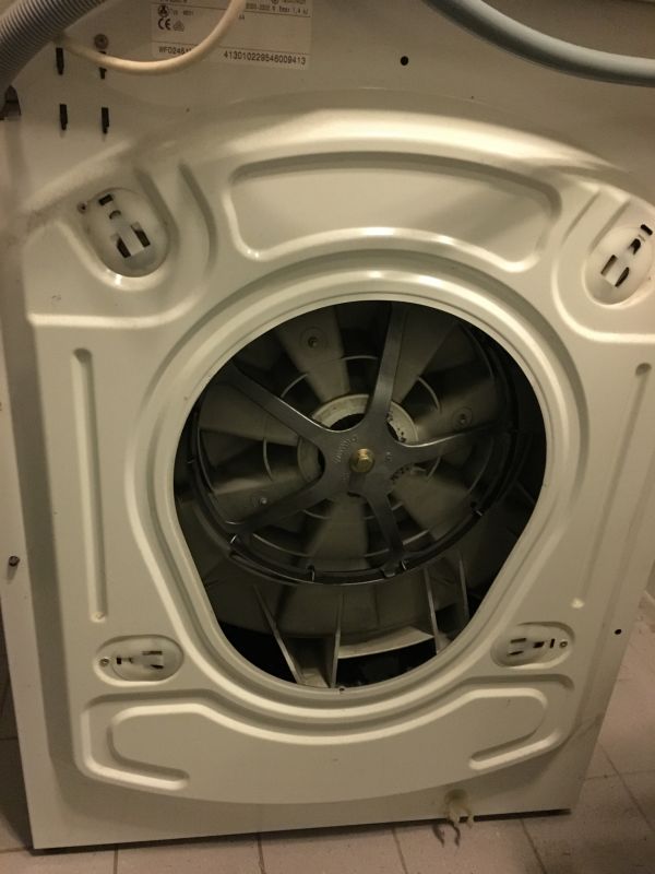

Dit zijn de foto's. zoals je kunt zien is er aan de achterkant heel weinig ruimte.
De machine met de voorkant schuin tegen de muur zetten, dan kunt u er beter bij, er ontstaat dan meer ruimte achter de motor.
Laat de machine door iemand vasthouden om terug kieperen te voorkomen.
