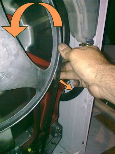

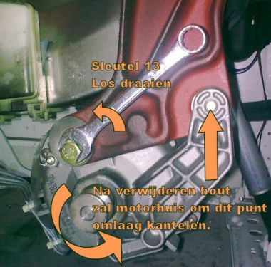

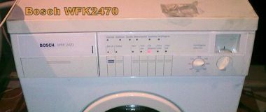

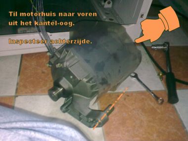

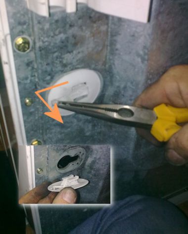

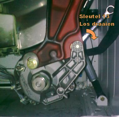

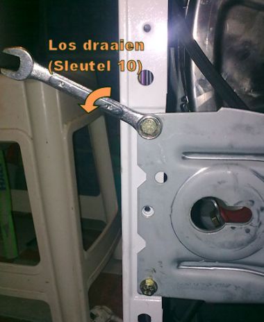

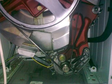

Ik had een Bosch WFK2470 wasmachine waarvan de trommel die niet meer wilde draaien. Je hoorde het relais wel schakelen, maar geen beweging in de trommel tijdens wassen en centrifugeren.

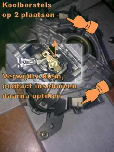

Dankzij dit forum genoeg info om de koolborstels eens aan een inspectie te onderwerpen. Maar ja hoe doe je dat? Omdat ik veel tekst vond en geen plaatjes heb ik als tegenprestatie foto's tijdens de reparatie met mijn telefoon gemaakt. Hiermee hoop ik andere klussers op weg te helpen.
Het uithalen en weer erin steken van 1 koolborstel was al voldoende om de trommel weer aan de praat te krijgen! Maar voor weer 10 jaar plezier meteen maar een setje nieuwe erin: voor 30 euro weer alles en zeker gerepareerd.
Dus hier komen de werkzaamheden (ca 30 min als je het nog nooit gedaan hebt
) aan de hand van foto's.
En let wel op, je krijgt vieze vingers dus een rol keukenpapeir bij de hand is wel handig!
