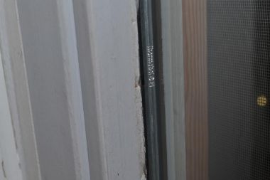

Beste forumleden,

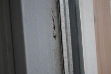

Ik wil de kit tussen het raam en de glaslatten vervangen. De glaslatten zijn aan de binnenkant. Nu weet ik niet wat voor kit het nu is, als ik mijn vingernagel erin druk dan blijft de afdruk achter (zoals te zien op de foto). Nu las ik dat je de kit kunt uitsnijden, maar omdat het zo zacht is twijfel ik, het lijkt wel alsof je het eruit zou kunnen krabben.
Mijn volgende vraag is welke kit te gebruiken; ik heb gelezen op het forum en het is mij niet helemaal duidelijk. In de bouwmarkt heb ik ook gekeken, maar daar kwam ik regelmatig op de verpakking tegen dat de kit alleen voor enkelglas bestemd is. Het gaat bij mij echter om dubbelglas.
Alvast bedankt voor het advies.
Krabben of uitsnijden, maakt niet zoveel uit. Een stukje proberen en kijken wat het makkelijkste gaat, zou ik zeggen. Snijden werkt vaak het mooist. Eerst met een los stanleymesje langs het glas, dan met een mesje op een dun latje net zo dik als de kitrand langs de glaslat. Dan kan je mooi strak werken.
Moet je veel doen, ga dan eens kijken bij de glashandel. Het zou mij niet verbazen als er speciale mesjes zijn om kitranden los te snijden.
Je zou zelfs kunnen overwegen om alleen langs het glas rond te snijden en de glaslat te los te nemen (een voor een of anders glas tijdelijk vastzetten met een klosje!). Je beschadigd dan wel het schilderwerk maar wil je het goed doen moet je toch het kitrandje opnieuw schilderen.
Als je een afruk in de kit achterlaat, lijkt het er op dat er een plastische kit is gebruikt. Voor dubbelglas gebruik je een elastische kit. Als je gaat voor siliconenkit kit, kies dan een goede kwaliteit die overschilderbaar is. Er zijn ook speciale kitten voor dubbelglas. Google maar op kit en dubbelglas, dan kom je er een aantal tegen. Deze zijn vaak beter overschilderbaar. Denk er ook om om het neopreenband te laten zitten, zo nodig vervangen. Dit voorkomt dat de kit later loswerkt en gaat kieren.
Als je gaat kitten de onderste rand iets schuin afwerken, dan kan water (condens en van ramen zemen) beter weglopen. Tot slot bij het schilderen een klein stukje, een millimeter of zo, van het glas meenemen.
Als topafdichting voor dubbelglas gebruikt u een MS-polymeerkit en geen siliconenkit, of het zou in uw aquarium moeten zijn.
MS-polymeerkitten zijn over het algemeen goed overschilderbaar, maar lees altijd de gebruiksspecificatie die vaak zegt eerst een proefstukje op te zetten om te controleren of de kit wel met de toe te passen verf matched.
Siliconenkit is niet overschilderbaar, wat men ook beloofd.
Kit die indrukbaar is kan ook puur vergaan zijn of puur verzadigd, net als keiharde uitgedroogde kit: dit is geen indicatie voor de gebruikte kitsoort.
