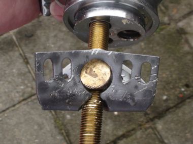

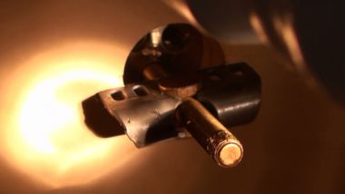

Ik wil de kraan in de keuken vervangen, maar ik krijg de bevestiging niet los. Ik heb geen idee hoe ik dit moet aanpakken. Op onderstaande foto staat de bevestiging. (dit is de onderkant van het aanrechtblad)
Aangezien ik hier geen verstand van heb, hoop ik dat iemand van jullie me hier een advies kan geven.
Alvast bedankt voor de hulp.
Jan.

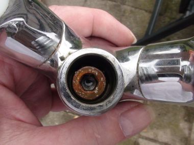

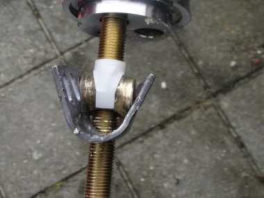

	 .  Je kon hem wel draaien maar hij kwam niet los...je kon hem op en neer bewegen.
 .  Je kon hem wel draaien maar hij kwam niet los...je kon hem op en neer bewegen. ) eens de "boog" aan de bovenkant eraf gedraaid en wat zag ik :
