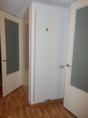

Radiator wordt alleen bovenin warm onder blijft deze koud
De verwarming is ook ontlucht.
Onderin dus de laagste punt van de radiator zit de aansluiting rood wordt heel erg warm en de groene aansluiting is deze lauw
Er hangt een nieuwe ketel calenta cw6
Wie heeft er idee waar dit aan ligt en -of een oplosing

Graag een fotootje van de situatie.

Vermoedelijk moet er een stijg buis in
Hoe oud is de radiator?
Door wie geplaatst!

Foto
Fotos graag alleen plaatsen via klusidee, en niet via een externe link.
De bovenstaande link, werkt trouwens niet.

Heeft het wel gewerkt of is het nieuw?
In het laatste geval zou ik eerst eens controleren of overige radiatoren wel van onder tot boven geheel heet worden en als deze onderin ook "bloedheet" zijn deze een stukje dichtdraaien.
Word de probleem radiator dan wel warm dan is waterzijdig inregelen je oplossing.

bijna 1 jaar en door een klusbedrijf, besteld alles bij Plieger

Alle radiatoren worden heet, alleen deze verwarming wordt alleen maar 30 cm bovenin warm terwijl onderin de leiding echt heet is.

En nog geprobeerd de rest dicht te draaien? want daar lees ik niet over ;)

Begin met ontluchten idd ( sluit mij aan bij collega's)
Daarna rest van het huis dicht draaien alleen die ene open.
Wordt hij dan wel goed warm is het een kwestie van inregelen.
Anders bedrijf terug laten. Komen GARANTIE.

Alles is toen ontlucht met het plaatsen van de ketel.
Gisteren nog eens alles ontlucht overal kwam water uit.
De verwarmingen dicht gedraaid behalve de probleem verwarming.
verwarming op 28 gr maar wordt niet warmer bij de ontluchting komt gewoon water uit.

Staat de retourafsluiter open? Dat messing schroefje in de bocht van je aansluitblok.

Als ik deze opendraai komt er water uit...

Verkeerde los gedraaid, die kleine staat helemaal open
Kacheltje
Stond die al open of heb je die open gedraaid?
Kan ook niet zien op de foto of het een type is die je met een kwartslag open en dicht kan zetten.

Deze stond al helemaal open

Zitten er geen knikken ergens in de kunststofleiding of vervuiling?
