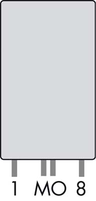

@kacheltje: hieronder de afbeeldingen met aansluitmogelijkheden van de fabrikant.
Ik wil hem zo aansluiten zoals op de de onderste rij, 3e van links. Maar waar zet ik dan de thermostaatkraan? Ik ben een leek, maar mij lijkt het namelijk dat als ik de thermostaatkraan altijd op de intrede moet komen, anders is de radiator altijd (gedeeltelijk) warm. Of zit ik er helemaal naast?

3m waterkolom geld voor drukloze systemen en is dus bij gebruikelijke druksystemen niet van toepassing.
Ik ga er van uit dat je deze radiator wild toepassen in een badkamer, dus waarom een thermostaatkraan?
De verwamingscappaciteit van een design radiator is zeer gering en voor elke radiator geld dat deze alleen comfortabele warmte afgeeft als deze laag in een ruimte gemonteerd zit [ max10 cm boven de vloer ].
Voor de beste warmte afgifte moet je de aanvoer bovenin houden maar de afsluiter die je wil gebruiken kan je overal in de lijding plaatsen.
Als je de radiator puur als droogrek wil gebruiken , dus hoog ophangt volstaat een normale afsluiter of lijnafsluiter prima.
Succes

De thermostaatkraan altijd in de stromingsrichting gebruiken ivm klapperen van de schotel in de kraan, dus inderdaad in de aanvoer.
Let wel op dat als de radiator alleen aan de bovenzijde wordt aangesloten er een stromingsbuis aanwezig is in de retourzijde of dat de fabrikant al voorzieningen getroffen heeft die dat zelfde effect hebben.
