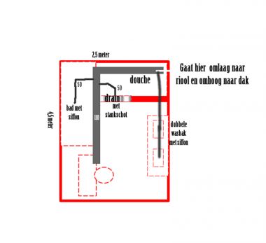

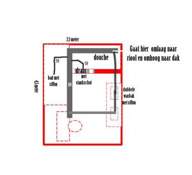

Volgende situatie,
Bad geplaatst en afvoeren aangelegd.
Soms komt er stank en troep van de wc in het putje van de drain. Ik kan niet helemaal zeggen wanneer het zich voordoet, maar heb het nu in drie weken tijd 2 keer gehad. Waarbij de eerste keer echt str#nt in de drain zat. Had het idee dat ik naar een paar keer doortrekken een enorme hoeveelheid naar beneden hoorde klotsen door de standpijp.
2e keer was niet zo erg, maar wel borrelen en een beetje troep.
Kan er gemakkelijk een verstopping ontstaan bij de plekken waar het de 110 in gaat? Ik heb hier klemzadels gebruikt.
Licht het aan de beluchting of is het meer een verstopping probleem. Om moet ik het toch nog anders aanpakken. Wie heeft er advies?
Bedankt alvast.
