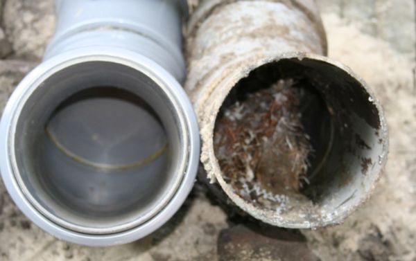

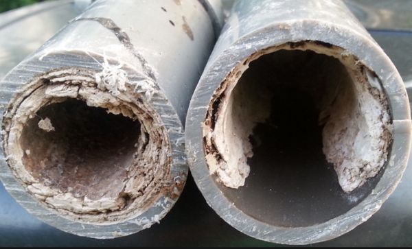

Heb meer het idee dat er in de bocht van de standleiding urine steen zit waardoor je het kletterde geluid hoort.
je kunt onstoppings bedrijf na laten kijken evt met camera te kijken waar het precies zit.
