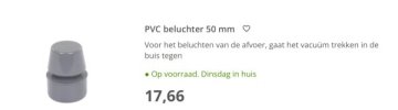

Zijn er beluchters die ik ipv de schroefdop kan plaatsen.
Dank voor het mee denken.
Ps
Zie beluchter (bijlage), zou dat ok zijn.
Dus dan trek ik schroefdop uit het Y stuk (zit in rubber) en duw daar de beluchter in.

Je hebt op de sifon al een beluchter.
Maar heb je een goede ontspanning van je riolering naar het dak toe?
Want als de druk op loopt zoals je het zegt dan doen de beluchter niks dan sluiten ze af.

(En op je vraag de beluchter moeten recht op staan dus dat helpt niet)
