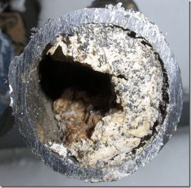

de dikke brokken komen uit de hoofdleiding, vaak vet en zeep.
zie Voorbeeld doorsnede grote buis:
Evt kan je een prijs opgave vragen en denk ook dat ze met hogedrukspuit de gehele buis weer schoon kunnen spuiten.
Zodat ondanks de knik of verzakking weer kunt gebruiken zonder problemen.

Ik heb een professioneel gebeld en deze heeft alles kunnen schoonmaken. Het was zowel secundaire afvoer in de keuken alsook de hoofdafvoer; onder de oprit richting riool; die zwaar verstopt zat. Er kwamen ook zeer grote brokken vet uit de hoofdleiding. Nog een geluk dat de rioolreinigingsslang van deze professioneel vanaf de straat naar de woning de juiste 'afslag' heeft genomen om zo dicht mogelijk in de keuken te raken (wss er bijna helemaal door want er kwam een heel klein beetje water uit de keukenafvoer tijdens het spoelen met de rioolreinigingsslang). Prijskaartje voor een klein uur werk: 265€. SLIK!
