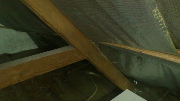

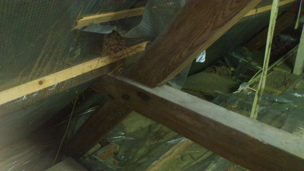

Onderstaand twee foto's van 1 van de 2 horizontale balken welke verwijderd gaat worden.

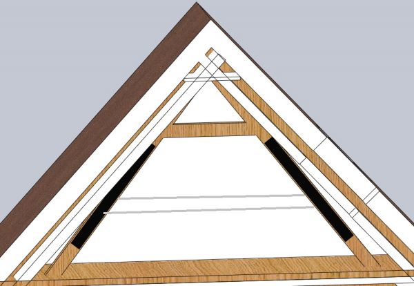

En ook een afbeelding die ongeveer weergeeft wat de constructeur bedacht heeft. (Nadat ik vermelde dat ik geen versteviging met multiplex wilde.) In het grijs heb ik aangegeven waar de balk nu zit. Het zwart is dus een stalen plaat welke aan de voor en achterzijde zit en tegen de balk aan gebout wordt.

Er bevindt zich al een ligger hoger. Dus eigenlijk bestaat de driehoek uit 3 horizontale balken. Vandaar dat de constructeur eigenlijk vond dan de balk strikt gezien niet eens nodig was. Maar omdat deze ingekeperd is bestaat de kans op knikken. Daarom de stalen platen.

Zoals je kan zien zit nog wat ruimte naast de constructie dus zeker 12cm om te vullen met glaswol.
Boven zal de balk deels in de muur verdwijnen dan. (Maar overal blijft er wel een flink stuk zichtbaar over de gehele lengte.)
