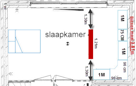

In mijn slaapkamer heb ik om en bij, 2 meter van de achtermuur vandaan, een gipsmuurtje in het midden van de kamer laten plaatsen. Aan weerskanten van deze muur is open, en de achtermuur wordt een kastenwand
Aan de muur in het midden van slaapkamer zou ik een TV ophangen, en aan de achterkant een spiegel.
Deze muur is om en bij 1.90 m hoog. Dus het is niet tot aan het plafond door getrokken.
Zie afbeelding.
De muur is dus niet echt stevig. De bouwer raad aan het toch tot aan het plafond door te trekken. Maar dat vind ik minder mooi, en het "ruimtelijke" wordt minder.
Een andere optie is de muur dikker maken, dus 2 gipsmuren tegen elkaar, en dan aan de voorkant een Nis maken om de TV in te plaatsen. Dat zou volgens de bouwer ietsje steviger zijn, maar wil geen garantie geven.
Als het niet anders kant,laat ik de muur tot aan het plafond doortrekken, maar ik zoek liever een andere oplossing.
Advies / Ideeen stel ik dus zeer op prijs.
Alvast bedank.
Mvrgr,
Steve
