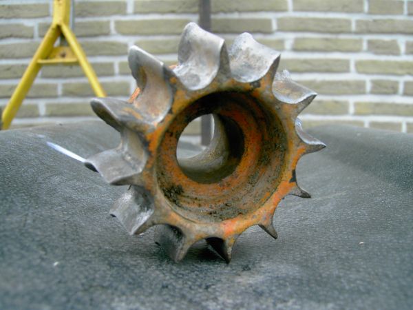

De tanden van het kleine aandrijfwiel van onze betonmolen is versleten.
Gevolg is dat de tanden overslaan wanneer de molen te zwaar geladen is.
Gevolg daarvan is een nog snellere slijtage.:?
De vraag nu... Wie kan me zeggen of ik dit tandwiel gemakkelijk kan verwijderen? Hoe zit zoiets vast?
Ik kan me voorstellen dat er een spietje dwars door de as zit omdat een bout in de as geen houvast heeft op die krachten.
En zijn tandwielen gemakkelijk te verkrijgen?

Meestal zit er een stift in die je er met een pendrijver uit kan slaan
tandwielen zijn los verkrijgbaar maar zijn vrij kostbaar (vind ik)

Ik zie inderdaad een pen zitten.
Kijken of ik er iets mee kan.
Desnoods las ik laagjes op de bestaande tanden. :?

Als de betonmolen nog niet zo oud is en van een goed merk
is het voordeliger om een nieuw tandwiel te kopen
maar als je van een uitdaging houdt,
oplassen kan wel maar is een geduld kwestie lassen/slijpen enz/
en de juiste elektroden gebruiken, tandwiel is van een soort gietijzer
ik heb het één keer gedaan maar die loopt niet lekker, project mislukt dus

Tandwiel kost zo rond de 30 € met nieuwe stift erbij.
Het hangt een beetje van het merk betonmolen af.
Bepaalde merken zijn gemakkelijker te verkrijgen als andere.
Verder duurt het ongeveer 15 minuten, om het tandwiel te vervangen.
Maar kijk ook even de tandwiel krans na, die rondom de trommel zit.
Want die kunnen ook versleten zijn.
En dan is het beter om alle tandwielen te vernieuwen.

Bij nieuwbouw hier vorig jaar hebben wij hetzelfde probleem gehad bij onze betonmolen, een oud beestje (mss al 50 jaar oud, en laatste 2 jaar minstens 150 TON! mortel gedraaid :D)
Het aandrijftandwiel sloeg regelmatig door, de krans is nog steeds prima.
Omdat we verder moesten en niet direct wisten waar we moesten zoeken, hebben we het tandwiel ook maar opgelast. tot hiertoe werkt hij nog steeds prima...

Die krans heeft natuurlijk veel meer tanden, dus ook minder slijtage. 50x zoveel?
30 euro is te doen.
