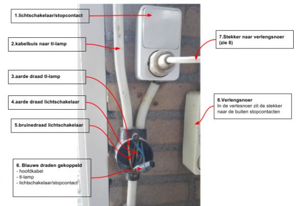

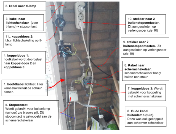

Globaal overzicht

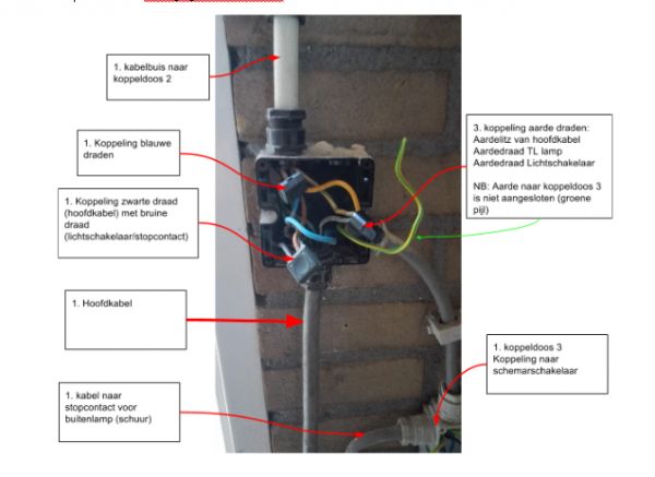

Koppeldoos 1
Koppeldoos 2

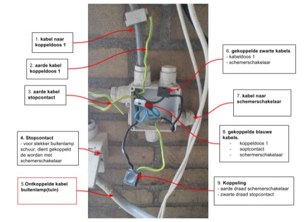

Koppeldoos 3
Vragen:
1) Zie details koppeldoos 3: Klopt het dat het zeer af te raden is om de zwarte kabel van het stopcontact te koppelen met de aarde draad van de schemerschakelaar (Opmerking 9)
1a) Kan ik die zwarte kabel (Opmerking 9) loshalen en bijsteken bij de reeds gekoppelde zwarte kabels (Opmerking6). En daarmee de aarde kabel als losse kabel laten hangen?
2)
Hoe kan ik alle aarde kabels goed aansluiten?
2a) Details Koppeldoos 1: kan ik losse aarde draad koppelen met overige reeds gekoppelde aarde draden, gebruik makend van een grotere koppeldop. (Opmerking 3)
2b) Details Koppeldoos 3: kan ik de losse aarde draden (opmerking 2 en 3) bij de koppeling van de aardekabel (Opmerking 9) steken, zodat alle aarde draden bij elkaar zitten?

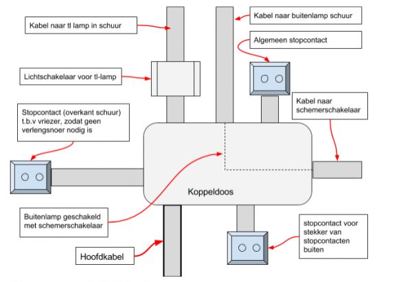

2c) Is het mogelijk om het allemaal een stuk overzichtelijker te maken met minder koppeldozen zie Details nieuwe opzet (hieronder)
Voorbeeld nieuwe opzet

Ik zie op je nieuwe tekening 7 dingen op 1 doos
nooit doen
max 4kun je alles normaal aansluiten
begin bij de hoofd kabel
zet een doos bij de eerste aftakking en kijk wie daar bij op kan
dan naar de volgende doos
zo bouw je verder
en als je dan rustig opbouw
kun je de vragen specifieker maken
maak het netjes anders er iemand bij halen
ander staat eerdaags de boel in de fik
Bedankt voor de tip. Een brandje willen we niet :). Dan probeer ik het terug te brengen naar 2 ruime lasdozen.
Kan ik de hoofdkabel na de eerste lasdoos gewoon doorlussen naar de volgende lasdoos en daar het restant aan 3 tot 4 doelaansluitingen koppelen?

De dozen zoals foto 3 grote witte doos veel ruimte
kabel van de ene naar de andere doos ja
kabel door een buisje is netjes genoeg klemmen zetten
gewoon overal insteek lasdoppen gebruiken
netjes op maat afstrippen
goede insteeklasdoppen gebruiken
kijk wel even wat je allemaal op deze groep zet

Bruin gaat naar de schakelaar en wordt dan inderdaad zwart, de geschakelde voeding.
Aarden van de schemerschakelaar gewoon doen, maximaal alle componenten aarden.
Tussen de schemerschakelaar en de lamp kan je later altijd nog een tijdklok zetten. Dan hoeft je lamp niet de hele nacht te branden. Extra optie voor gevorderden.
Ik ben nog nooit vaak een schemerschakelaar tegengekomen welke een aardaansluiting had, en als die aansluiting er niet is kan je die ook niet maken.

Aangezien ik bij de hoofdkabel met een aardlitz te maken heb wil ik voor het doorlussen van hoofdkabel (aarde, fase, neutraal) naar de 2 lasdozen sowieso gebruik maken van lasdoppen.
Om een aardlitze te verbinden heb je een lasdop nodig die geschikt is voor flexibele draad. Een gewone steeklasdop mag je dan niet toepassen.
Atmoz schreef:
Ik las ook ergens dat je een grote kroonsteen kunt gebruiken om de aardlitze om te vormen naar gewone aarde draad, voor lasklem. Maar dan is een lasdop handiger of niet?
Ik heb wel eens gezien dat iemand een overgang had gemaakt door op de litze een adereindhuls te zetten. Dat einde dan in een kroonsteen gevoerd en aan de andere kant een geel/groene draad die in een steeklasdop gestoken.
Of dit volgens de regels is weet ik niet.
Maar een lasklem voor soepel en massieve draad dat kun je bij zo ongeveer elke doe het zelf winkel kopen.

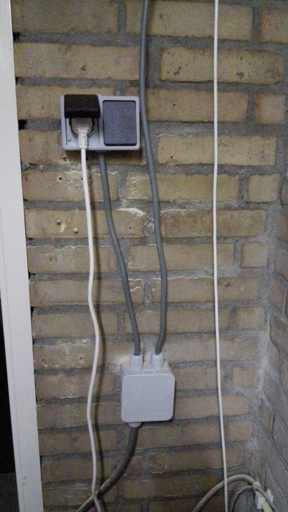

Het begin is gemaakt.
Alles weggehaald, nieuwe kabeldoos geplaatst, tl-lamp met nieuwe lichtschakelaar/stopcontact combi aangesloten met nieuwe kabels (zie foto). Verder ook stopcontact voor vriezer alvast op muur gemonteerd.
Volgende stappen:
- stopcontact vriezer aansluiten
- stopcontact tbv buitenstopcontacten aansluiten
- 2e kabeldoos plaatsen tbv buitenlamp/schemerschakelaar
- schemerschakelaar en buitenlamp aansluiten.
Wordt vervolgd.
