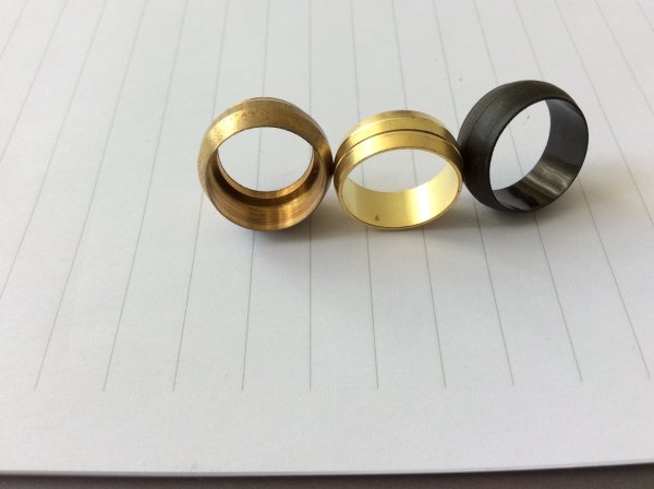

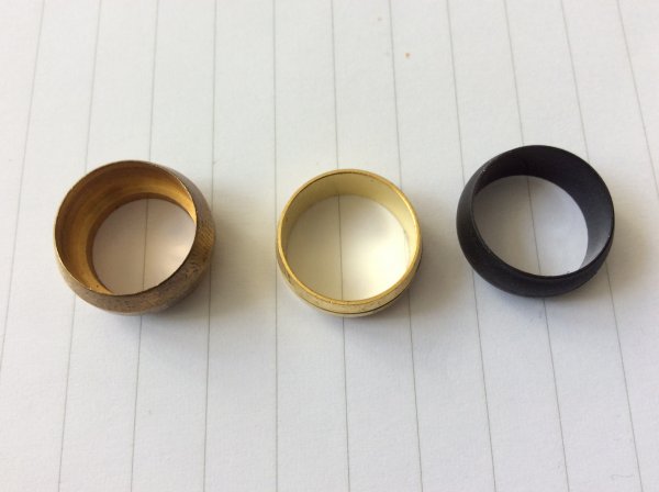

Heb hier 3 verschillende knelfittingen.
1 kunststof (voor cv maar blijkbaar niet altijd)
2 koper/messing waarvan 1 met een soort binnenring en 1 zonder.
Wanneer gebruik je de ene en wanneer de andere?
Sorry het zijn knelringen ipv fittingen maar heb nu wel een foto.
Linkse knel ring is van SAR voor hun voetventielen en radiator kranen.
De middelste ring is voor een gewone universele knelfitting.
De rechtse ring is van de bekende ANBO koppelingen.
Vr Gr
Om langdurig een betrouwbare aansluiting te maken heb je inderdaad de juiste ring voor de SAR kraan nodig.
Die ring is er niet voor niets met de stootrand.
Vr Gr en succes ermee.
De meeste fabrikanten van radiatorkranen hebben die volgens mij. Heimeier in elk geval ook. (maar dan zitten 2 ribbetjes nog in, maar ook met aanslag)
