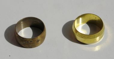

Ik heb in de loop der tijd nogal wat restjes knelkoppelingen verzameld en stuit daarbij op de vraag wat het essentiële verschil is tussen waterleidingknelkoppelingen en gasknelkoppelingen, afgezien van de merktekens. Het enige wat ik kan ontdekken is dat de knelring anders is.
Links = gas -------- rechts = water
Klopt dit of zijn er nog andere verschillen?

Tussen gas en water zit geen verschil aangezien er veel koppelingen op de markt zijn die bestemd zijn voor gas en water.
Tussen die 2 ringen zit het verschil hem in het merk.
Als er gastec op een verpakking staat is die wel degelijk voor gas geschikt, anders kun je het altijd nog zien op de koppeling zelf. (ovaal met een streep erdoorheen.)

meen je dit nu serieus? zit een wezelijk verschil tussen de gas koppelkingen en waterkoppelingen. keuringen zijn daar 1 van.
een koppeling die alleen voor water geschikt is, dus niet gebruiken voor gas. andersom is geen probleem

Puntstuk 15 x 1/2" kun je krijgen in rechte draad met KIWA keur. Deze mag je niet voor gas toepassen. Je kunt deze ook krijgen in 15 x 1/2" met conische draad. Deze heeft zowel gastec als KIWA keur. Laatst genoemde mag je dus wel voor beide toepassen. Heb dus altijd alleen deze in de auto liggen.
Er is dus in bepaalde gevallen wel degelijk een verschil.
