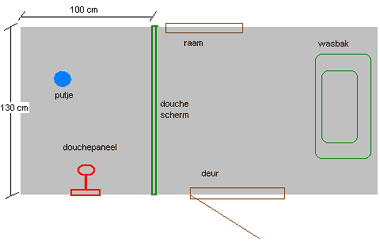

Momenteel druk aan het klussen in een pasgekocht huis uit 1955. Het huis heeft een houten verdiepingsvloer, waarbij de badkamer bestaat uit een gestorte betonplaat, met daarop een terrazzo/granito afdeklaag. Het afvoerputje zit ongelukkig gepositioneerd, namenlijk +/- 30 cm uit het midden van de badkamer.
Ik vroeg me af of het verstandig is in een vloeropbouw als deze te gaan schuiven met doucheputjes (i.v.m. waterdichtheid). En mogelijk dat er iemand is die een goede tip heeft over de positie waar het putje kan komen? Ik heb nog geen tegelformaat, maar dat zal waarschijnlijk 20x20cm worden.
Daarnaast zit ik nog met het afschot. Wat is de meest handige manier om afschot te creëren, en in welke vorm? (alleen douchehoek, hele badkamer, half afschot badkamer met heel afschot douchehoek)
Een kennis raadde me aan om rei latjes langs de zijkanten op gewenst afschot te leggen, echter met een putje in het midden van de douchehoek gaat dit niet werken??
Alle advies is welkom!!

Zie plaatje:
Qua materiaal is het geen probleem, sifon en afvoer zijn beide van kunststof. Ik vroeg me af of het problemen opleverd bij de waterdichtheid van het geheel (i.v.m. houten vloeren)?
