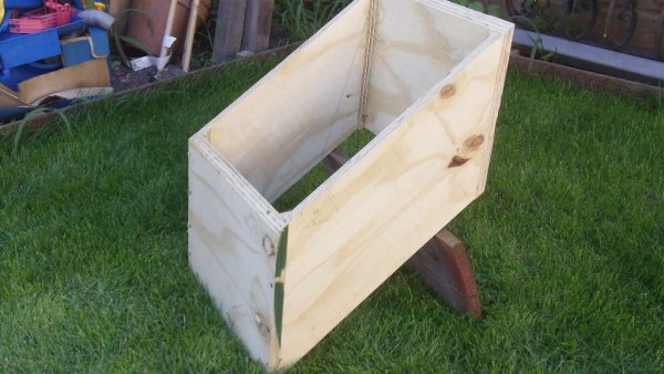

om een solide ondersteuning te maken, heb ik een identieke houten doorvoer gemaakt die ik ga gebruiken als basis om het zwarte indekstuk en de combi te fixeren. ik zal dus iets aan glaswol moeten verwijderen. daarna schroef ik de de houten constructie van binnenuit door het dakbeschot vast. het dak is een scharnierende kap van een welbekende fabrikant.

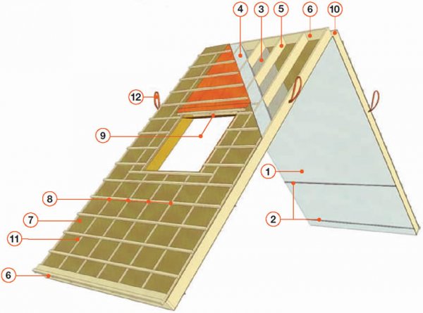

- snij ik de dampremmende polyetheenfolie (3) weg ter plekke van het gat?
- moet ik de nieuwe houten constructie aan de zijkanten voorzien van dampremmende folie? en zo ja, aan de binnen of buitenkant?
- wat doe ik met de dampdoorlatende oranje folie?
- prop ik de houten constructie na plaatsing van de pijpen vol met glaswol?

de nagemaakte constructie die precies moet passen in het dak. (moet dit ding voorzien worden van dampwerende folie?)

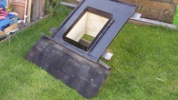

...met daarop het waterkerende indekstuk.

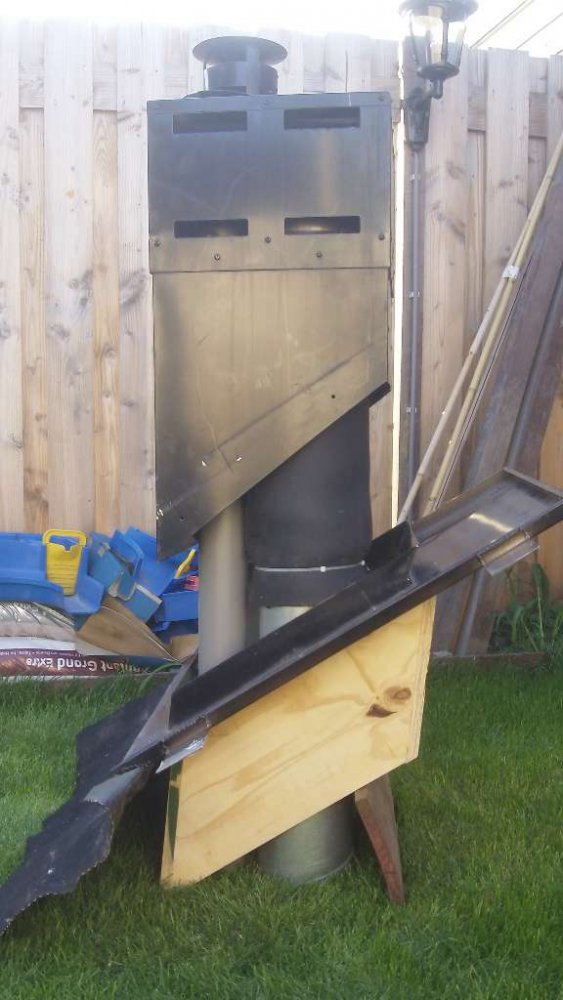

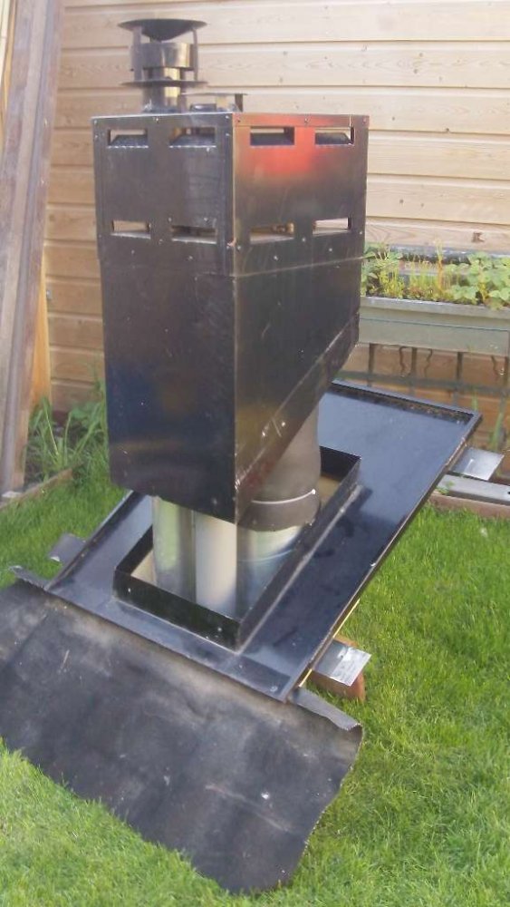

...en zo gaat de combi erop.
zijaanzicht.

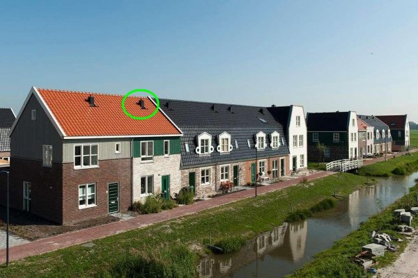

dit is de originele situatie op het zuiddak. in groen de combi die naar de andere kant gaat.
