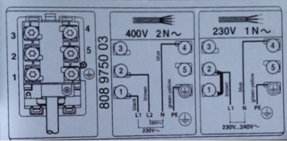

Kun je de aansluitschema's van de huidige plaat anders eens delen?
MarcusH
Onderstaand de aansluitschemas:
Zoals je kunt zien staat hier een schema bij voor 400V.
Dit schema geeft echter ook "2N" aan. Een standaard kracht aansluiting voor perilex heeft echter maar 1 N. Doordat L1 L2 en L3 allen fase aansluitingen zijn.
XanderH
Dat middelste schema is dus voor aansluiten op een krachtgroep. Niet voor aansluiten op een kookgroep! Er is maar één nulgeleider.
MarcusH
Moet de nul uit deze kabel dan ook niet 6mm2 zijn?
Dit omdat er op twee fase in totaal 32A door de kabel kan.
XanderH
Niet wanneer je aansluit op een krachtgroep.
Dat is echt waar het middelste schema voor bedoeld is. Die "2N~" moet je lezen als 2 fasen + nul. Kijk maar onder in het schema, 4 draden, echt maar één nul.
Als je plaat nu volgens dat schema op een kookgroep is aangesloten dan heb je een probleem. Deze plaat is daar officieel juist niet geschikt voor.
Aansluiten op je nieuwe krachtgroep kan zonder problemen. Wel even jezelf ervam verzekeren dat het goed zit aa gesloten.

Kun je dit af met een enkele 2,5mm2 als nul door de faseverschuiving van 120 graden op L1 en L2?
XanderH
Precies ja.
