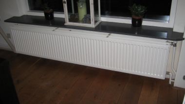

Kan iemand mij vertellen wat het vermogen van deze radiator ongeveer is? Hij is 2 meter breed en 40 cm hoog.
Is het tevens mogelijk om twee design radiatoren aan elkaar te koppelen?

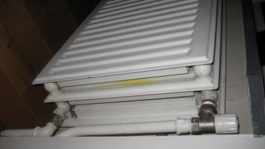

Bestaat uit drie panelen.

Vermogen is ongeveer 4200w 75/65
Het verbinden van 2 radiatoren kan onder bepaalde omstandigheden wel.
Moet ik meer gegevens over hebben.
