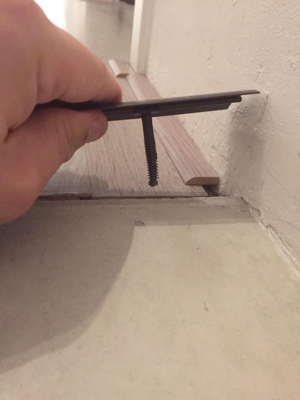

Op de vloer heb ik laminaat leggen en aan het eind tegen de trap aan zit een verloop. een dun balkje dus, die tussen laminaat en trap is geplaatst (ter decoratie en afwerking)
nu is dit balkje los. Dit zit normaal in de grond geboord met 4 schroeven, maar 1 schroef is er uit.
Is er mogelijk een lijmtype die ik kan gebruiken om dit terug vast te zetten aan bijvoorbeeld het laminaat? en zo ja, welke soort lijm zou ik moeten gebruiken.
Balkje is van kunststof.

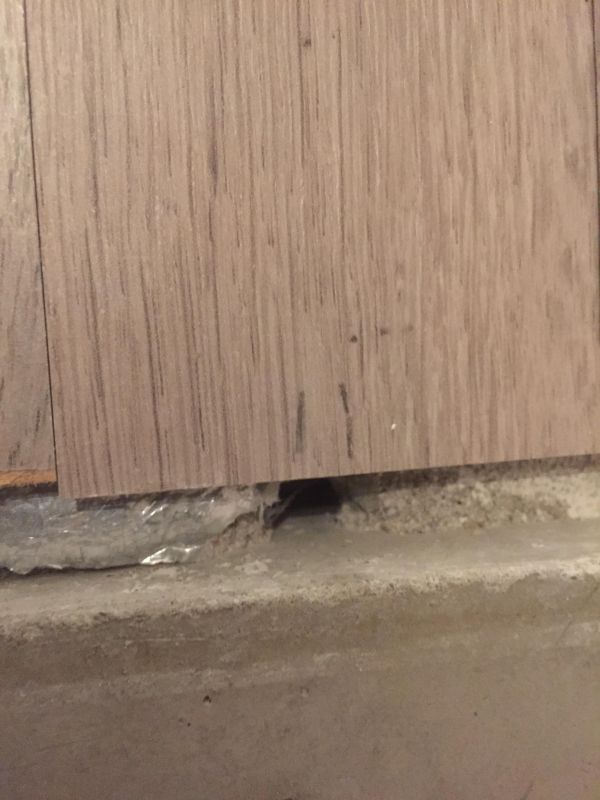

Hier wat foto's.
En hier zit het los

Je kan het beste het gat dichtstoppen en een nieuw gat boren. Als de andere kant van het profiel ook los zit, meteen alle gaten doen.
Is het in beton geboord? Dan vullen met een sterke muurvuller. Normaal kan je een plug meteen in het verse voegmiddel duwen, maar in dit geval moet het klemmen, dus eerst laten uitharden en een gat boren is beter.

Idd, het is in het beton van de vloer geboord.
Vraag me alleen af hoe die pluggen in het profiel zitten want kan dit profiel wel hergebruikt worden dan?
u zegt goede muurvuller voor de boorgaten. Enig idee welke goed is?
Ik ken de pluggen zelf niet, maar denk dat deze zo in een gat gedrukt kunnen worden. Misschien kunnen anderen dit aanvullen?
Een muurvuller die je met water aanmaakt bijvoorbeeld. Let erop dat deze sterk genoeg is om nieuwe gaten in te boren. In elke bouwmarkt moeten ze dat hebben. Sommige (kant-en-klare) uit een tube zijn hiervoor niet geschikt.
In die pluggen hoeft geen schroef, die zitten vast als ze in het gat geduwd worden.
In de praktijk valt dat tegen als er gelopen wordt op de strip.
Ik zou gewoon 3 gaten boren in de strip en vastzetten met schroeven, de schroeven even in dezelfde kleur schilderen.
Het is misschien wat minder mooi maar blijft tenminste vast zitten, een losse strip is link boven aan de trap.
