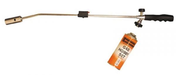

Merk aidnakS (lees van rechts naar links).
Als u op de site van "anders om lezen" 👍👍 kijkt, (hoe kom je erop) ziet u complete slangensets voor op een grote gasfles.
De afbeelding staat erbij.
Grt.
Het kan komen doordat ik die site via een mobiel apparaat bekijk, maar ik kan de slangetje niet terugvinden hoor. Zou u mij de link via een on kunnen geven?
Ja, klopt, u heeft gelijk.
Deze heeft een achter aansluiting, en u een zij bus aansluiting.
Dan vervalt u toch in de verloop nippels, zit niets anders op.
Of als u de 7/16" nippel heeft, kan u daar een slangtule op/in laten lassen/solderen, een simpel klusje, en bent u eigenlijk eenvoudig klaar.
Of deze in de verkoop, en die andere kopen.
Kan ook nog.
Grt.
