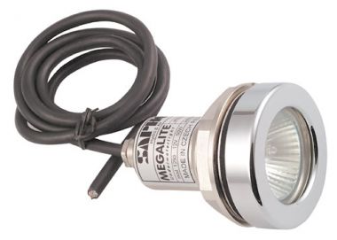

Ik heb een bubbelbad in mijn badkamer en na wat moeite en zoeken heb ik gevonden hoe ik hem moet reinigen (mede dankzij deze site), maar na 2x gebruikt te hebben is helaas de lamp kapot gegaan. Niet het glaasje, maar de lichtbron. Iemand enig idee hoe ik deze vervang. Ik durf namelijk niet in het bad te gaan wringen uit angst voor lekkages.

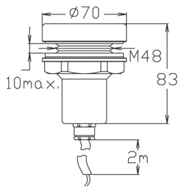

Ik heb er niet veel verstand van maar ik heb het op gezocht voor onderdelen ver vangen van een whirllpool en kwam op deze lampen uit deze lijken op die van jou
er staat daar ook een naam op en evt kan je die aan schrijven per mail
maar ik heb zelf zo`n vermoeden dat het in ze totaliteit word vervangen
zie foto`s
je hebt ze ook in verschillende diepgangen zag ik
Hey bedankt. Ik zie zo dat deze met een schroefdraad vastzitten. Ik kan hem nu eerst proberen los te draaien. De lichtbron is volgens mij redelijk standaard zo te zien (oude meenemen naar lampenspeciaalzaak).
