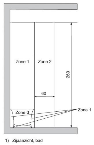

Helaas, de ruimtes onder het bad zijn zone 1.
Hieronder een afbeelding uit de nen 1010:2007, bijlage 701A, zone indeling badruimten.
Alle afmetingen in centimeters.

Helaas dat is een uitgave van de NIEUWE NEN1010:2007 en deze is nog lang niet van kracht, op zijn vroegst pas in 2009 maar waarschijnlijk pas in 2010.
Je kan bv in NEN1010:2007 helemaal niet voldoen aan rubriek 415 zonder een of meerdere andere normen te negeren.
Dit is ook zo'n norm die niet uitvoerbaar is, een Whirlpool word nl opeens verboden.
