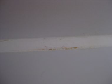

Een paar maanden terug heb ik de badkamer verbouwd.
Nu zie ik dat hier en daar de kit begint te verkleuren en dat vind ik toch wel erg snel.
Weten jullie waar deze verkleuring vandaan kan komen?
Wat heb ik destijds verkeerd gedaan?
Zijn er eventuele oplossingen voor?
* Ik heb gekit met siliconenkit voor acrylbaden van bison (zuurvrij).
* De kit zit tussen een douchebak en tegels.
* De douchebak staat op poten en op houten latjes, de houten latjes zijn ingesmeerd met eurocol 685.
* Bij een grotere kier is eerst cocoband aangelegd.
* Onder de kitrand zit dus cocoband - eurocol 85 - houten latjes.
Dit komt door kalk, zeep en huidvet resten.
Die gaan dan vast zitten op de kit.
Of net op een randje waar de kit niet goed hecht.
Ik doe het ook bijna nooit, maar als je de kitvoeg droog maakt na elke douchebeurt, scheelt dat heel veel.
Dus goed schoonmaken, is hier de oplossing.
Probeer maar eens met een lapje met chloor, dan vliegt het vuil er meestal vanaf.
Ik ben blij om te horen dat het dat is.
Ik dacht even dat ik het wellicht verkeerd had gedaan tijdens het kitten.
Goed schoon,- en droogmaken dan maar :wink:
Bedankt voor je snelle antwoord.
