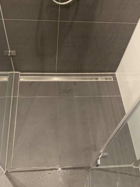

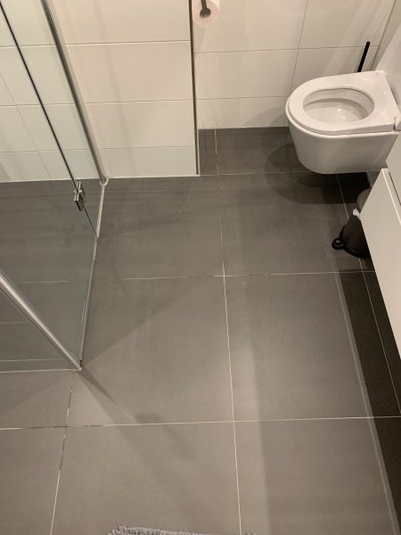

Dit zijn twee foto’s van onze badkamervloer. De eerste foto geeft situatie aan twee maanden na voegen. Vandaag zijn de voegen uitgekrabd tot op de cementdekvloer. De voegen zijn opnieuw gevoegd. Echter bij het opdrogen van de voegen lijken deze plaatsen weer niet op te drogen. Op andere plaatsen lijkt het erop dat de voegen ook zacht worden. Er lopen geen leidingen op deze plaats.
Hebben jullie enig idee wat de oorzaak kan zijn?
Douchedrain zit hier links 1 meter vandaan. Vloer is begaande grond. Afvoer douchedrain gaat gelijk door de vloer naar de kruipruimte. Zoals aangegeven ontstaan ook verkleurde voegen die niet droog worden. Het lijkt erop of er reactie ontstaat met vloertegel of cementdekvloer.
Of de drain lekt op aanhechting tegel vloer.
Het zijn grote tegels het kan onder door gaan en de smeerlaag verzadigen van vocht en dan blijft het ook nat.
Ik heb nog even drie foto’s toegevoegd met de situatie van vandaag (2 dagen na voegen). Ik heb toch echt het idee dat het de samenstelling is van het voegsel of reactie met de dekvloer.
Dat ken even afwachten.
Maar plekken wel rond de natte cel en verder op niet dat is ook vreemd.
Als er reactie van cementdekvloer en tegels en voegsel is moet het overal zijn.
Wat ook een oorzaak zou kunnen zijn.
Tijdens het voegen druk je het voegsel in de voeg de druk zal niet altijd precies het zelfde zijn.
Zones in de voeg die wat minder vast zijn aangedrukt zullen poreuzer zijn. In die zone zal het voegsel meer water bevatten en de voeg zal langer nat blijven. Voegen die lang nat blijven vertonen zeer snel schimmel.
Het aandrukken van de voeg heeft hier niets mee te maken.
Een voeg druk je ook niet aan, maar wrijf je in de voeg met een voegrubber.
Als de voegen verkleuren en vochtig blijven, dan zit er ergens een lek onder de vloer.
Als het lek in het douche gedeelte zou zitten, zijn ook de voegen in het douche gedeelte donkerder.
Verkleuring van de voeg komt ook vaak voor als de voeg vol met lijm zit, maar dat is hier niet van toepassing als de voegen helemaal opnieuw uitgekrabd zijn.
