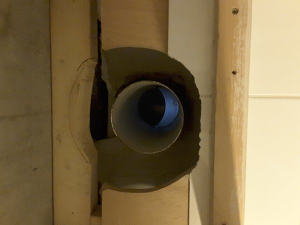

Nou heb ik allemaal leuke nieuwe spullen gekocht voor WTW en CV, maar ik heb een probleem. De bestaande rookgasafvoer is 130mm en zit achter een dubbele wand in de centrale RGA van het appartementencomplex gelast. (Zie foto)
Mijn Brink koppelstuk CV/WTW heeft een 160mm aansluiting. Nou heb ik Brink gevraagd of ik die kan verbinden met de bestaande 130mm RGA: dit is verboden melden ze me.
Voor de duidelijkheid: de WTW blaast afvoerlucht naar het koppelstuk, in het koppelstuk komt het rookgas van de CV erbij, en dan naar buiten.
Vraag: kan ik idd geen verloop gebruiken van 160 naar 125mm? Als het wel kan: maakt het dan nog uit of ik het verloop zo dicht mogelijk bij de aansluiting op de centrale afvoer plaats? Of kan het niet en moet ik een wand verwijderen, wc demonteren, een nieuwe aansluiting laten lassen, ect...
Als iemand het weet hoor ik het graag!
Je kunt volgens mij niet zomaar een centrale rookgasafvoer aanpassen waar ook meerdere woningen op zitten.
De WTW zou wel eens veel meer lucht door het kanaal gaan blazen als waar de afvoer uiteindelijk voor bedoeld is.
Het zou zomaar kunnen dat de andere woningen (de ketels) daar last van gaan krijgen, of dat er een onveilige situatie ontstaat.
En daarbij, altijd in overleg met de VVE en een technisch bureau.
(niet zomaar de eerste de beste loodgieter of installateur...
Bedankt voor je reactie. Wat ik nog niet gemeld had: de nieuwe WTW en de nieuwe CV hebben dezelfde capaciteit als de oude.
Ik ga niet buiten de VVE om iets aanpassen, maar ik vraag me af of er wel een aanpassing nodig is?
De oude ketel was waarschijnlijk een vr ketel. Op dit rookgaskanaal kun je dan geen hr ketel aansluiten.
Dit is allemaal zonder meer niet toegestaan dit ivm ventilatie hoeveelheden en overdruk in het kanaal, daarbij dient de gezamelinke rookgasafvoer geinspecteerd te worden of deze nog een ketel leven lang mee kan anders zal deze vervangen moeten worden of gerelined of voorzien worden van flexibele kanalen per ketel.
Daarbij is het ook nog de vraag of uw ketel wel een c33 keuring heeft en welke andere toestelllen er op dit gezamelijke kanaal zitten aangesloten. Kortom nog veel uitzoek en inspectie werk
Let ook op de brandveiligheid. Op de foto is geen brandwerende voorziening te zien. Die moet er wel zitten. Dit hoort trouwens door de vve gedaan te worden.
