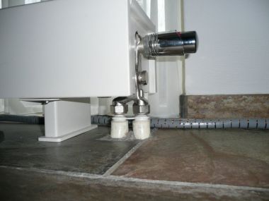

Ik heb een bestaande woning waarbij de aansluitingen van de radiator verkeerd om zitten.
De aanvoer is aangesloten op retouraansluiting.
De leidingen liggen in de betonvloer zodat omwisselen van de leiding niet mogelijk is.
Mijn vraag is: bestaan er ook ventielen waarbij de aanvoer en afvoer omgewisseld zijn?
De verwarming tikt en bromt op het moment dat het ventiel zich sluit.
Is die aangesloten met een onderblok?
Zoja daar zijn andere onderblokken van,waarvan de aanvoer en de retour andersom zitten.
Zoals Utreg al aangeeft, een zogenaamd kruisblok monteren, je hoeft nu niet te hakken en breken. Het enige wat nodig kan zijn is het hoger hangen van de radiator, deze blokken nemen soms iets meer ruimte in.
Ik weet dat ze leverbaar zijn van het merk Oventrop, mogelijk zijn er andere merken maar je weet nu in ieder geval een richting om te zoeken.
Een installateur zal je kunnen helpen aan dit onderdeel, het komt wel vaker voor. Let tevens op dat het nodig kan zijn om andere aansluitingen van de buis naar het blok te monteren.
Succes.

De verwarming staat erg laag en het ventiel is direct aangesloten zonder veel extra ruimte. Als er een kruisblok tussen komt dan komt de verwarming te hoog :(
Dit is een jaga zo te zien,daar zijn geen andere blokken voor.
Bij de verdeelset omwisselen misschien.
Het is inderdaad een Jaga.
Misschien omwisselen bij het aansluitblok is een goed idee.
De verwarming is aangesloten op stadsverwarming en er is een centraal blok waar de leidingen op uitkomen.
