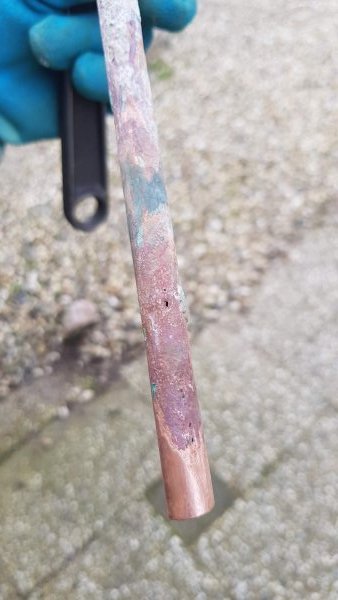

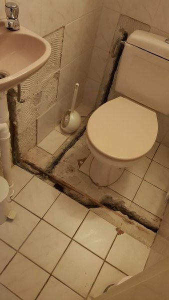

De vorige bewoner zat blijkbaar niet op dit forum want hij heeft de koperen leidingen direct in de vloer ingemetseld. Na verloop van tijd gaat het dan lekken wat bij ons dus ook het geval was. Het lekkende stukje heb ik inmiddels weggehaald.
Alle leidingen heb ik blootgelegd:
Wat is de beste manier om dit te herstellen?

Nou dat zal misschien toch niet de oorzaak zijn geweest van de lekkage.
Vaak zijn het de slechte soldeerverbindingen.
In 100.000de woningen in Nederland, liggen de koperen leidingen gewoon in de specie zonder mantel er omheen.

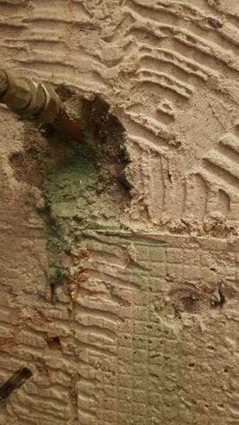

Is het niet dat er zuren in cement zitten die koper aan vreten? Als de cement droog is misschien niet, maar een koud water leiding condenseer.
Cement moet geen probleem zijn, kalk zoals in stucwerk wel. denk eerder ook aan slechte solderingen etc.
het is overigens nooit verkeerd om er een mantel omheen te trekken.

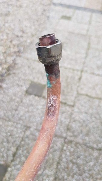

Het was inderdaad het koper waar gaatjes in waren onstaan:

overigens heb je verschillende soorten cement, ook soorten waar wel kalk in zit en krijg je dit soort taferelen
