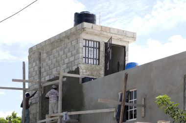

Er bestaat daar geen wateraanvoer zoals wij die hier kennen. Het water wordt elektrisch opgepompt uit de grond vanaf een diepte van ca. 30-40 meter. Met het opgepompte water wordt een vat van ca. 750 liter gevuld dat op het platte dak staat op een hoogte van ca. 10 meter.
De leidingen die van het vat de woning in lopen zijn een 1/2 inch dik. Echter, de waterdruk in de badcel naar de douchekraan is extreem laag en de waterdruk die uit de kraan van de afwasbak komt is minimaal. Mijn bad vullen is hierdoor niet mogelijk.
Ik zoek nu een mogelijkheid om de waterdruk vanuit het vat op het dak te verhogen.
Hoe kan ik dit het beste bereiken?
Kan ik dit met een kleine pomp bereiken?
Kan iemand mij adviseren.

Ok, ik begrijp het nu. In mijn geval hoeft de pomp niet zelf aanzuigend te zijn. Er zit in mijn geval een aparte pomp net onder het maaiveld die het opgezogen water uit de waterput naar boven pompt.
Je hebt immers al een opvoerhoogte gelijk aan het dak.
Ja zelfs hoger dan het dakterras, realiseerde ik me later. Zie foto.
